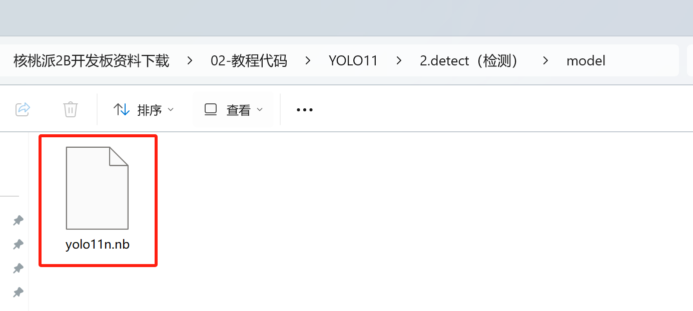

准备模型文件
我们提供的程序包里会有一个名为yolo11n.nb的文件,这就是在核桃派2B(T527) NPU上运行YOLO11检测的模型文件。

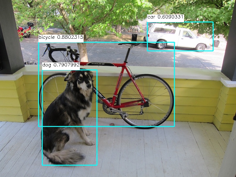

img = cv2.imread("image/dog.jpg")
boxes = yolo.run(img, 0.5, 0.45)

4. 检测结果
run方法和get_result方法返回的都是一个列表,如果图片中检测不到东西则返回一个空的列表。列表里每个值都代表一个命中了的检测框,每个检测框对象都包含以下属性
属性说明
x检测框中心点的x坐标
y检测框中心点的y坐标
w检测框的宽度
h检测框的高度
reliability表示检测框的置信度,例如:0.78
label检测框的标签
注意label是一个数字,例如yolo官方模型训练时标注了80个类型,检测出来的label属性就会是0-79
可以使用以下代码输出所有检测到的框的信息
print(f"boxes: {boxes.__len__()}")
for box in boxes:
"{:f} ({:4d},{:4d}) w{:4d} h{:4d} {:d}".format(
box.reliability,
box.x,
box.y,
box.w,
box.h,
box.label,

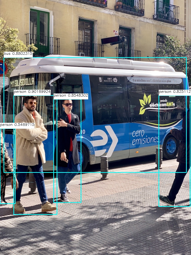

示例程序
基于图片
results
实验名称:YOLO11检测
说明:图片检测
import dataset_coco
path_model = "model/yolo11n.nb" #模型路径
path_image = "image/bus.jpg" #待识别图片路径
output_path = "result.jpg" #输出结果保存到当前路径
img = cv2.imread(path_image)
# 检测图片
yolo = YOLO11.YOLO11_DET(path_model)
# 执行目标检测,设置置信度阈值为 0.5,IoU 阈值为 0.45
# 输出检测结果
for box in boxes:
"{:f} ({:4d},{:4d}) w{:4d} h{:4d} {:s}".format(
box.reliability,
box.x,
box.y,
box.w,
box.h,
dataset_coco.label_names[box.label],
# 到图上画框
for box in boxes:
left_x = int(box.x - box.w / 2)
left_y = int(box.y - box.h / 2)
right_x = int(box.x + box.w / 2)
right_y = int(box.y + box.h / 2)
label = str(dataset_coco.label_names[box.label]) + " " + str(box.reliability)
(label_width, label_height), bottom = cv2.getTextSize(
label,
0.5,
cv2.rectangle(
(left_x, left_y),
(right_x, right_y),
(255, 255, 0),
2,
cv2.rectangle(
(left_x, left_y - label_height * 2),
(left_x + label_width, left_y),
(255, 255, 255),
-1,
label,
(left_x, left_y - label_height),
0.5,
(0, 0, 0),
# 保存图片

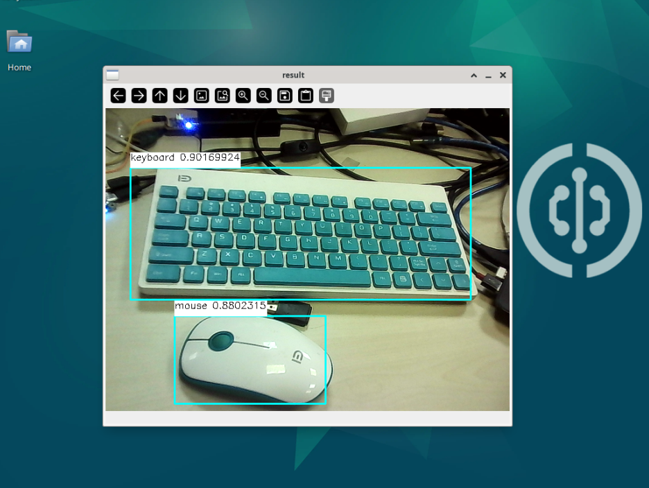

基于摄像头
可以先学习在OpenCV的 USB摄像头使用教程
results
实验名称:YOLO11检测
说明:摄像头采集检测
import dataset_coco
import cv2,time
#加载模型
# 打开摄像头
# 设置为1080p
# cap.set(cv2.CAP_PROP_FOURCC, cv2.VideoWriter_fourcc(*"MJPG"))
# cap.set(cv2.CAP_PROP_FRAME_WIDTH, 1920) # 设置宽度
# cap.set(cv2.CAP_PROP_FRAME_HEIGHT, 1080) # 设置长度
boxes = []
#计算帧率
count=0
pt=0
fps = 0
#计算帧率
count+=1
if time.time()-pt >=1 : #超过1秒
fps=1/((time.time()-pt)/count)#计算帧率
print(fps)
count=0
pt=time.time()
# 摄像头读取一帧图像
#非阻塞式推理图片
yolo.run_async(img, 0.5, 0.45)
boxes = yolo.get_result()
# 输出检测结果
if boxes is not None:
for box in boxes:
box.reliability,
box.x,
box.y,
box.w,
box.h,
# 到图上画框
for box in boxes:
label = str(dataset_coco.label_names[box.label]) + " " + str('%.2f'%box.reliability)
label,
0.5,
label,
0.5,
cv2.rectangle(
(left_x, left_y),
(right_x, right_y),
(255, 255, 0),
2,
cv2.rectangle(
(255, 255, 255),
-1,
label,
0.5,
(0, 0, 0),
cv2.putText(img, 'FPS: '+str(fps), (10,30), cv2.FONT_HERSHEY_SIMPLEX, 1, (0,0,255), 2) #图像绘制帧率
cv2.imshow("result", img)#窗口显示图片
key = cv2.waitKey(1) # 窗口的图像刷新时间为1毫秒,防止阻塞
if key == 32: # 如果按下空格键,打断退出
cap .release() # 关闭摄像头
cv2.destroyAllWindows() # 销毁显示摄像头视频的窗口
