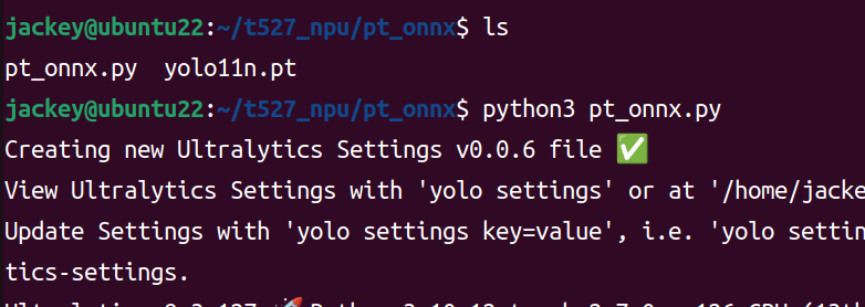

新建一个py文件,输入下面代码,然后在pt模型文件下运行以下python代码,他会从刚刚设置的PYTHONPATH指向的路径中查找 YOLO 这个库,并导出这个代码里指定的模型文件为onnx格式。
from ultralytics import YOLO
model = YOLO("./yolo11n.pt")
model.export(format="onnx")

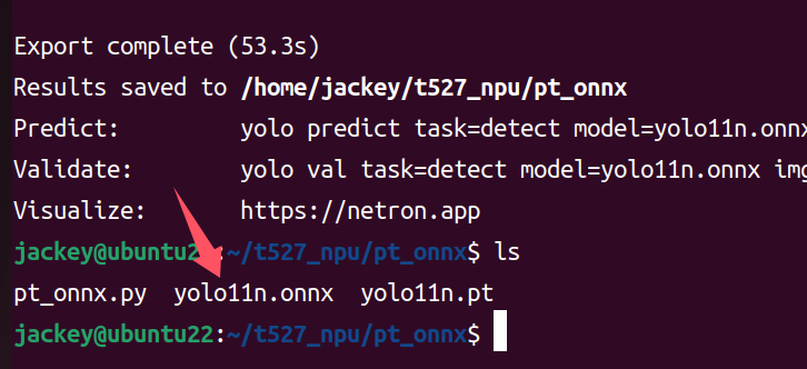

  • 执行python代码 model_convert
  • 成功生成onnx模型 model_convert

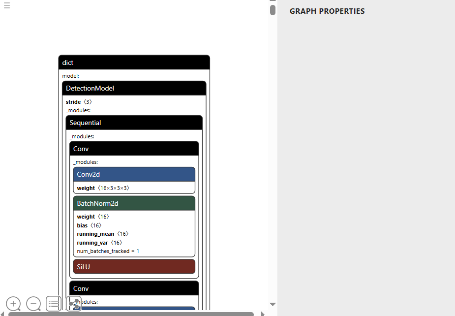

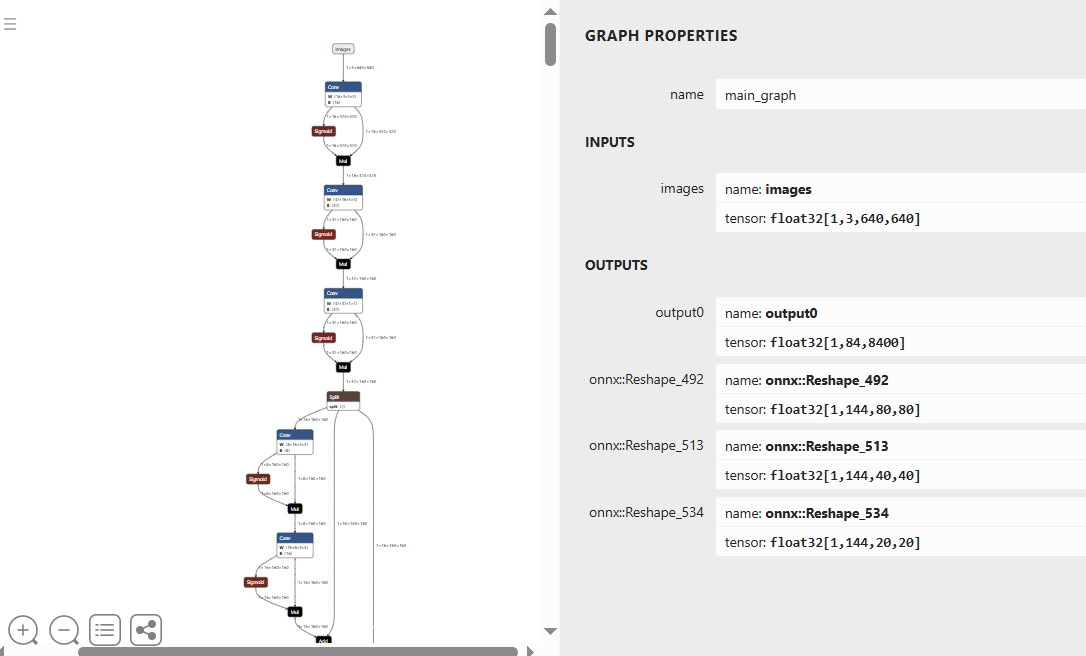

模型查看工具
netron.app 是一个网页工具,可用于查看pt和onnx模型的结构。不支持nb等厂家自定义格式的模型查看。
  • pt格式

  • onnx格式
model_convert
