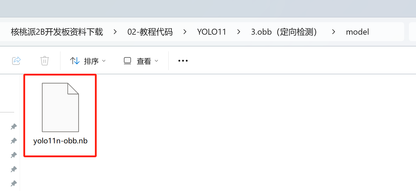

准备模型文件
我们提供的程序包里会有一个名为yolo11n-obb.nb的文件,这就是在核桃派2B(T527) NPU上运行YOLO11定向检测的模型文件。

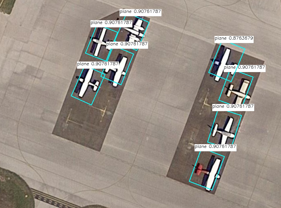

基于图片
读取图片做检测,并保存结果
results
实验名称:YOLO11定向检测
说明:基于图片

# 检测图片
yolo = YOLO11.YOLO11_OBB(model_path)
boxes = yolo.run(picture_path, 0.6, 0.1)
# 输出检测结果
print(f"boxes: {boxes.__len__()}")
for box in boxes:
"{:f} ({:4d},{:4d} r{:f} ) w{:4d} h{:4d} {:s}".format(
box.reliability,
box.x,
box.y,
box.angle,
box.w,
box.h,
dataset_dota.label_names[box.label],

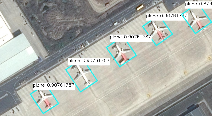

# 到图上画框
img = cv2.imread(picture_path)
for box in boxes:
left_x = int(box.x - box.w / 2)
left_y = int(box.y - box.h / 2)
right_x = int(box.x + box.w / 2)
right_y = int(box.y + box.h / 2)
label = str(dataset_dota.label_names[box.label]) + " " + str(box.reliability)
(label_width, label_height), bottom = cv2.getTextSize(
label,
0.5,
cv2.line(img, box.get_top_left(), box.get_top_right(), (255, 255, 0), 2)
cv2.line(img, box.get_top_left(), box.get_bottom_left(), (255, 255, 0), 2)
cv2.line(img, box.get_bottom_right(), box.get_bottom_left(), (255, 255, 0), 2)
cv2.line(img, box.get_bottom_right(), box.get_top_right(), (255, 255, 0), 2)
cv2.rectangle(
(left_x, left_y - label_height * 2),
(left_x + label_width, left_y),
(255, 255, 255),
-1,
label,
(left_x, left_y - label_height),
0.5,
(0, 0, 0),

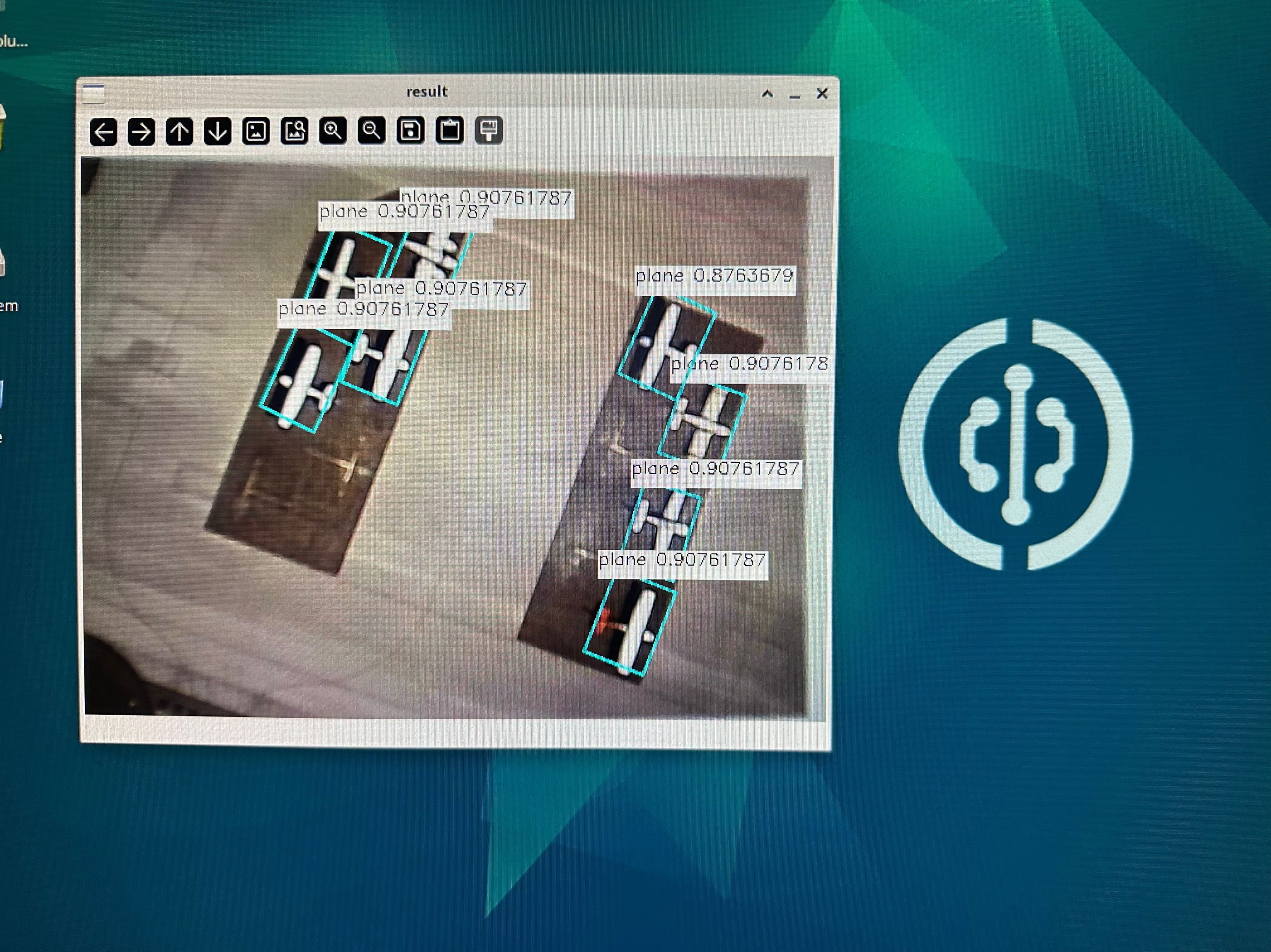

基于摄像头
可以先学习在OpenCV的 USB摄像头使用教程
results
实验名称:YOLO11定向检测
说明:基于摄像头

boxes = []
# 摄像头读取一帧图像
#非阻塞式推理图片
# 执行目标检测,设置置信度阈值为 0.5,IoU 阈值为 0.45
yolo.run_async(img, 0.6, 0.1)
boxes = yolo.get_result()
# 输出检测结果
if boxes is not None:
# 输出检测结果
